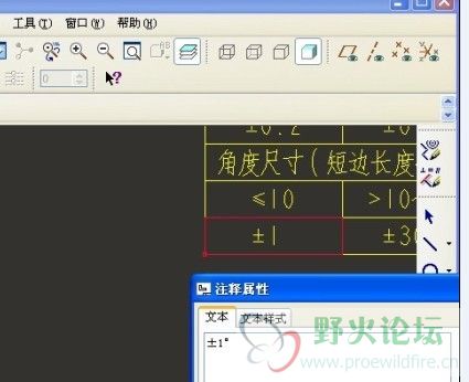

今天尝试做工程图框 表格内不能显示角度单位“°”。。。。请高手指点迷津!谢谢  上传图框附件!

发表于 2012-11-14 19:47 | 显示全部楼层
你用什么输入的呢?
325
434
 楼主| 发表于 2012-11-14 20:35 | 显示全部楼层
搜狗拼音输入法 。。。。文本里面是正确的(见图) 好像不是输入法的缘故,同时也排除字体太大的原因。。。分秒显示正常  附件已上传,请高手们帮我看看!
[ 本帖最后由 H13 于 2012-11-14 20:40 编辑 ]
47499
发表于 2012-11-14 22:09 | 显示全部楼层
proe自带个文本工具里面有°输入进去试试
325
434
 楼主| 发表于 2012-11-15 11:43 | 显示全部楼层
谢谢大家,问题解决了!用proe自带个文本工具,输入成功!相信版主,准没错
发表于 2012-11-20 09:08 | 显示全部楼层
原帖由 H13 于 2012-11-14 20:35 发表
pro/e似乎是不认全角文本的,所以你用搜狗输入是不会显示的···
