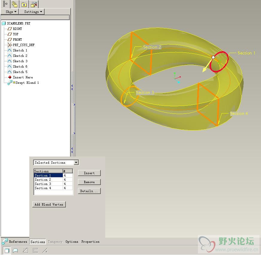

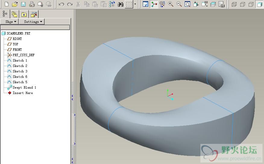

做了个扫描混合的模型,传上来给大爱分享一下。

下了一下,还好。我自己画了下,扫面后表面不光滑,是扭曲得。那位仁兄能否告诉我怎么解决?我现在只是菜鸟,刚入门

 楼主| 发表于 2008-8-29 13:47 | 显示全部楼层
起始点与结束点对不上

 楼主| 发表于 2008-8-29 14:44 | 显示全部楼层
扫描混合起始方向
看图片,把箭头方向都拖到直同的方向就好了
