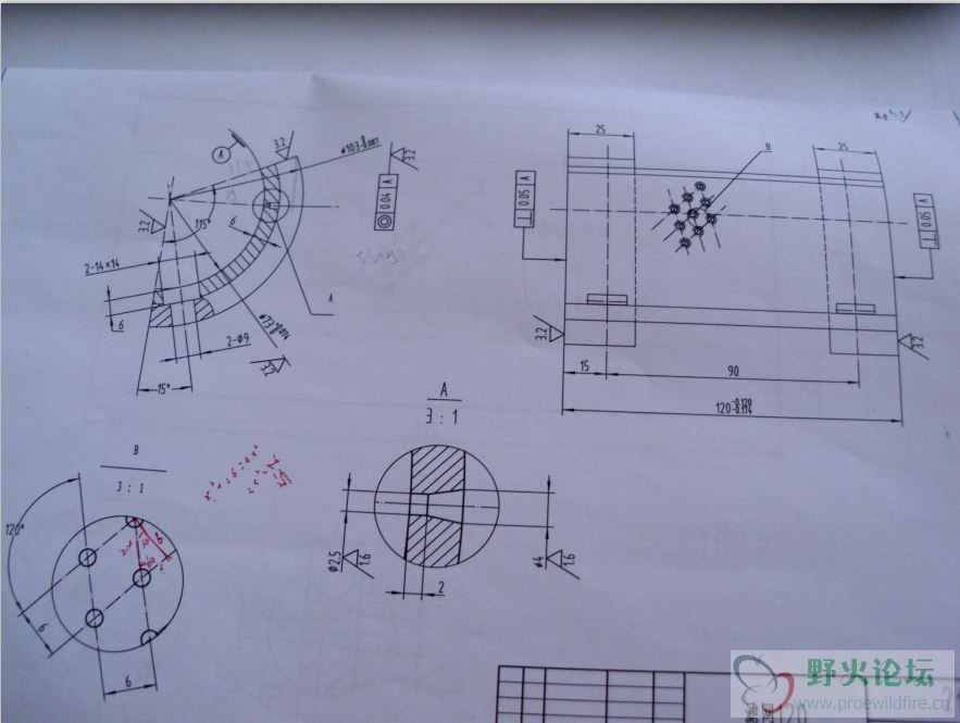

图中的小的滤网孔,我沿曲线阵列老师不成功!!!我该怎么去阵列呢??谢谢!!

采用填充。里面有菱形的就可以弄成这样的

用轴阵列!
