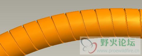

发表于 2012-11-13 22:37 | 显示全部楼层 |阅读模式
请高手指点这个可变剖面扫描怎么画的

发表于 2012-11-14 08:16 | 显示全部楼层
绘制截面时添加了关系式
91
发表于 2012-11-14 09:52 | 显示全部楼层
上面 说的是对的sd8=trajpar*360*30*3+100
SD8是变化的角度  ;trajpar 是PROE函数 ;360是全角,也就是360旋转;30*3是总旋转的圈数;100是起始角度
做的人太牛B了,把可变截面扫描用的及至了!我不是说这个特征,而是整个模型,几乎都用可变截面扫描。。。有点变态
