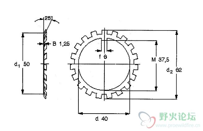

高手在哪里,给力一下。谢谢。

拉伸  阵列   钣金里面也差不多

兄弟能给个具体的画法吗。我新手啊

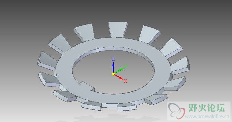

 楼主| 发表于 2012-11-13 22:18 | 显示全部楼层
下图是我之前用SE画的,拉伸、阵列,但是感觉不是很像。最近才开始使用CROE,不知如何画是好。请高手指点。

投影图好 像不对哦

斜面有钣金凸模做更真实.....

先旋转,再拉伸,再阵列

看这个图对不对!

 楼主| 发表于 2012-11-15 18:53 | 显示全部楼层
画的比我像,但是实物那个齿与齿之间是90°的,不是呈梯形的。兄弟能否上传源文件。 谢谢。

拉伸,拉伸,投影,相交,剪切,加厚
