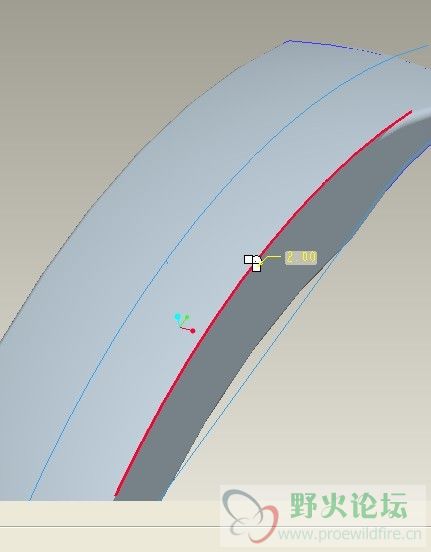

新手求助,各位大大知道的帮忙指点下,小弟用一个截面扫描出来一个把手,切去一个弧度,然后在切去的那个地方倒角就不能构建了,提示是不能在加亮面上做倒角
 楼主| 发表于 2012-11-13 15:36 | 显示全部楼层
嗯,还有就是一部分是能倒角,但是不是连续的

发表于 2012-11-13 16:20 | 显示全部楼层
这种情况在3条线。或者更多线会聚一点的时候很容易发生。。。所以作图的时候,线跟线夹角要尽量大。。多少大要看你需要道多少大的角。。。但问题是往往因为造型需要,我就是要这么小的夹角。。不可避免。。所以你需要技巧!!!!!
具体你的问题。不是这个线的问题,而是这根线顶端的夹角问题。
我建议你扫描的时候不要做弓行,而是画弓型下面多块长方行。也就是别形成锐角。。倒角弄好,再用同个轨迹线扫描切除不需要的

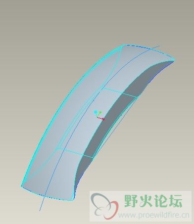

发表于 2012-11-13 16:22 | 显示全部楼层
也可以试一下在要倒角的线交汇处插入控制点,采用不同的倒角半径,也许能解决

发表于 2012-11-13 16:37 | 显示全部楼层
方法1
86
115
发表于 2012-11-13 19:36 | 显示全部楼层
可以尝试变倒角,在消失的地方把倒角设成0。
