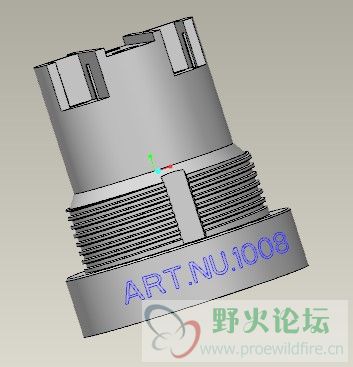

如图所示,要立体的效果

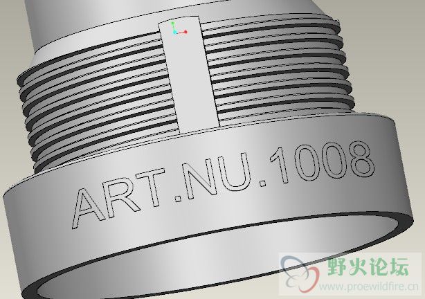

看图片。这是你想要的吧

看图片。这是你想要的吧

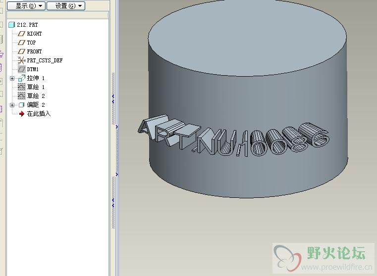

我这样拉起来的效果不是很理想,

可以先做草绘,然后用曲面偏移···

我也是用的草绘-——投影————得到的是曲线

草绘不是用来投影的,是用来给偏移做参照的··
