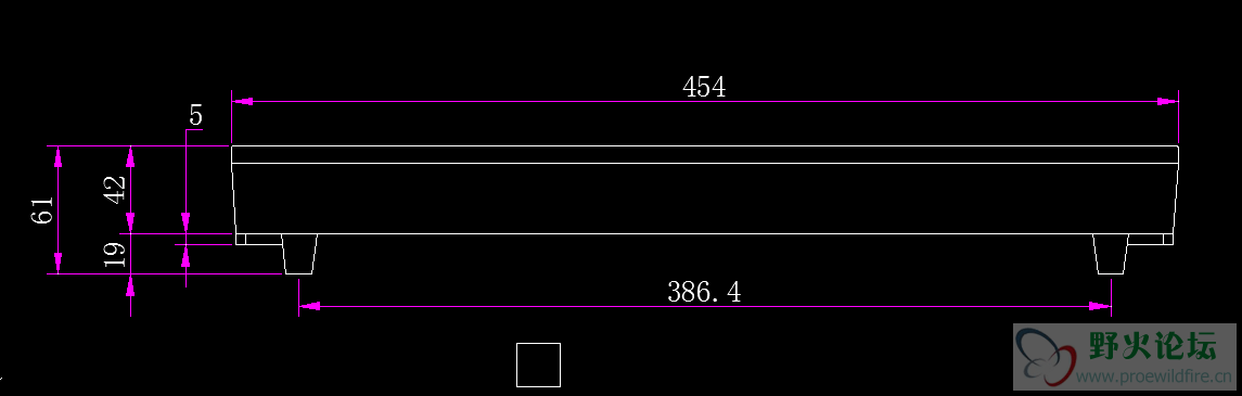

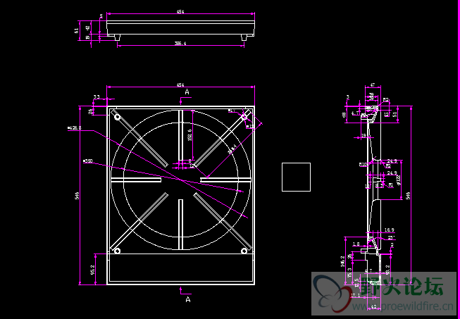

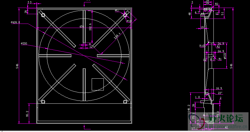

如图,图片尺寸有点小,请问从三视图怎样pro/e建模,简单的三视图就没什么难度,如果遇到复杂点,应该从那方面,(当然从三视图就能理解,清晰产品是什么形状就另说了)我刚出来工作,还阅历够少。求大家给个意见,我想学,但无从下手。谢谢
91
发表于 2012-11-13 09:33 | 显示全部楼层

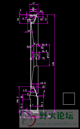

那个面给你的信息多,从哪个面入手。。从你的例子里看。。
第3个图左边明显是主视图。。从这个入手。。
主要明显是一个长方体拉伸跟一个圆的旋转体吗!再加几根劲
543
655
发表于 2012-11-13 10:44 | 显示全部楼层
这个很难说清,主要是看产品结构形状,大多数先做主体结构,再做细节的东西(例如:筋、孔、柱子之类)。
还有就是做产品结构时我个人认为参数的基准参考尽量采用坐标系,不要采用上一个参数的面、线、点来作参考,尽量减少父子关系的产生,避免更新时出现错误。

别的我认同,但你说减少父子关系我不认同。。
如果没有父子关系,PROE那成啥了?
我告诉你一个500个特征的图,做的好,修改第一个特征,再生后,只有十几个甚至只有几个修要修改就OK。。
如果都不关联,那你需要修改499个!
关联弄的好不好是PROE的经验。。
当然作为初学者,有时候修改特征比重新建立特征难很多很多。因为他找不到出错的原因!
但作为一个有经验者。修改明显是最简单的
