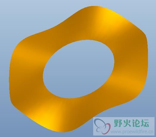

急需波形簧实例一个!谢

波形弹簧 好几种的吧  你要的是哪种 (给个图啊)

发表于 2012-11-12 15:10 | 显示全部楼层
是要这样的吗?
是这样的吗
是这样的吗
像这种是用可变截面扫描,用关系式控制曲面!

附个PRT给你看下

恩 多谢
