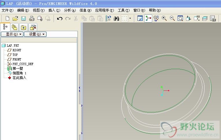

我要画一个圆筒,一端要卷边,这个不用钣金画很容易,但用钣金我不知道怎么画,请教了,卷圆倒知道,就是那个卷边不晓得
141
1225
314
2192
优秀斑竹勋章宣传大使勋章斑竹勋章希望之星勋章
发表于 2008-8-29 09:42 | 显示全部楼层
是这个效果么??
创建法兰壁就可以了,选边的时候按shift键//

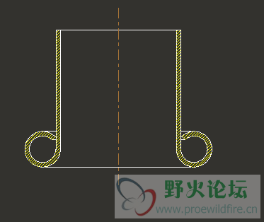

157
227
 楼主| 发表于 2008-8-29 12:09 | 显示全部楼层
不错,谢谢了,但那个拉伸的壁厚要在哪里修改或设置?
141
1225
314
2192
发表于 2008-8-29 17:07 | 显示全部楼层
轮廓里面改呢//

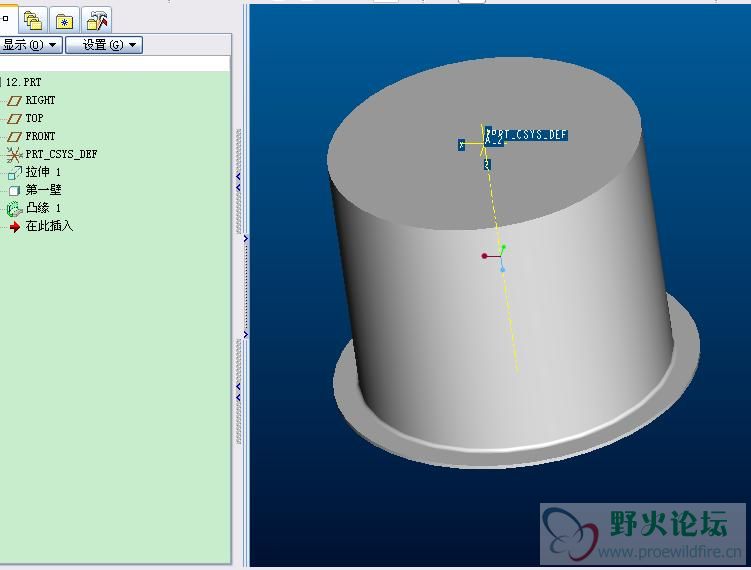

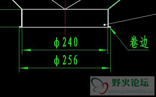

发表于 2008-8-30 17:19 | 显示全部楼层
原帖由 hyf520966 于 2008-8-29 12:09 发表
那个就叫卷边吗?
[ 本帖最后由 qiuyu_2005 于 2008-8-30 17:21 编辑 ]
241
80
463
优秀会员勋章希望之星勋章
发表于 2008-8-30 17:28 | 显示全部楼层
这个像一点
这个像一点

发表于 2009-4-26 21:43 | 显示全部楼层
先在钣金模块里拉伸,再用法兰璧命令,一下OK,可以试试
