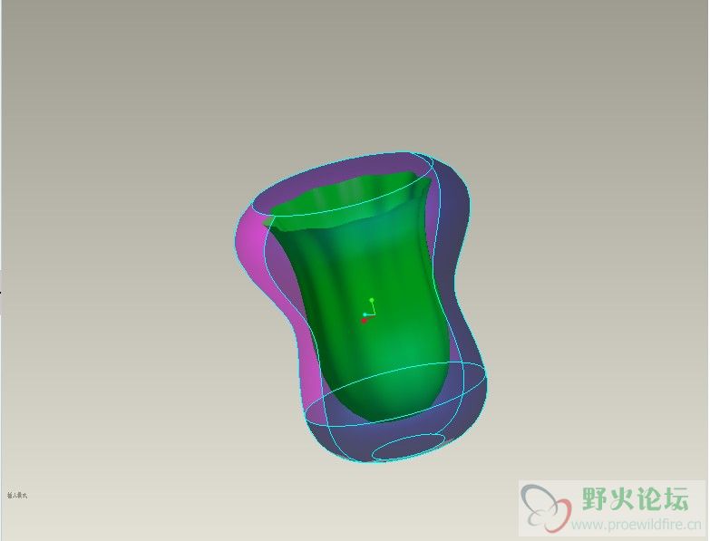

请教高手如何用可变截面扫描作出绿色部分

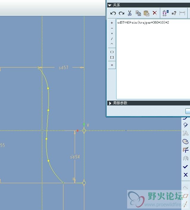

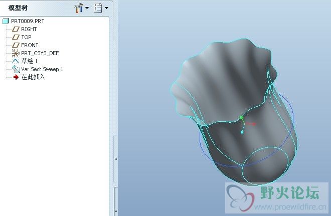

画了一下不知道是不是你要的
第一步草一个圆,用作扫描轨迹
第二部草绘截面,添加关系式

谢谢,二楼的方法完全正确

对于那个关系式我不是很理解,二楼可以给解释一下吗?感谢

同意2楼的说法
关系试(比如下面的)
sd3=20+6Xsin(trajparX360X5)
sd3=尺寸                           如果上下波动控制高度尺寸
20=控制sd3尺寸                     左右波动控制长度尺寸
6=倍数
trajpar=变量
360=周期
5=个数
我在培训班学的,我也有地方不会用
