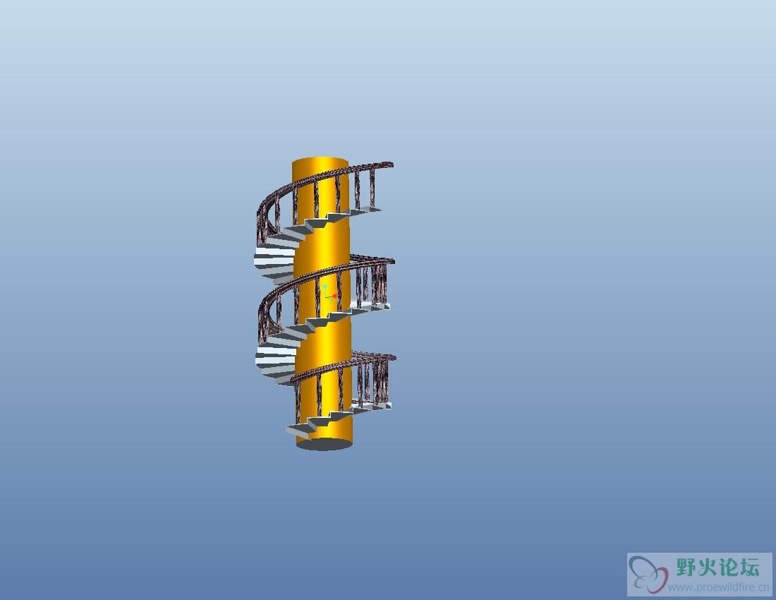

我在练习旋转楼梯时,需要用到复制与阵列。这里有几个注意点:
1、阵列前需要先复制,选择性粘贴。
2、利用复制的尺寸,作为阵列的尺寸参数。
3、阵列时选择尺寸时,按住ctrl键。这部非常重要。

楼梯制作的模型树:

62
154
 楼主| 发表于 2012-11-12 16:13 | 显示全部楼层
回复 5# fl459726538 的帖子
我把prt文件发到你邮箱
62
154
 楼主| 发表于 2012-11-12 17:36 | 显示全部楼层
回复 6# LJF7758258 的帖子
阵列与镜像图标一块的,但需要先选中物体,才能亮起来。
