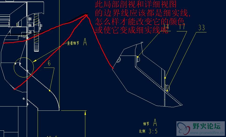

在工程图中,对于断面的线型国标现行规定是以细实线为标准的!但是在PRO/E中它的基本设置是与基它线型是一样!试了很多种方法到现在还不得其门哟请教大虾!谢谢了!~

 楼主| 发表于 2008-8-29 12:53 | 显示全部楼层
请看附件说明
请看附件说明

 楼主| 发表于 2008-8-29 23:00 | 显示全部楼层
版主,这跟线宽设置好像没有多大关系吧,我把这个线条设置成细实线,那岂不是所有的轮廓线都成了细实线??现在的问题是怎么把这个剖面线单独的分立出来,然后设置它的线型及颜色,是不是这样?
下面是我的打印的table.pnt配置
pen 1 color 0.0 0.0 0.0 thickness .030 cm
pen 2 color 0.0 0.0 0.0 thickness .015 cm
pen 3 color 0.0 0.0 0.0 thickness .015 cm
pen 4 color 0.0 0.0 0.0 thickness .015 cm
pen 5 color 0.0 0.0 0.0 thickness .030 cm
pen 6 color 0.0 0.0 0.0 thickness .015 cm
pen 7 color 0.0 0.0 0.0 thickness .015 cm
pen 8 color 0.0 0.0 0.0 thickness .015 cm

发表于 2008-9-1 11:02 | 显示全部楼层
在这个论坛也有这个问题,前段时间刚回答完
line_style_standard  std_iso

 楼主| 发表于 2008-9-1 12:26 | 显示全部楼层
谢谢!是这个参数问题
