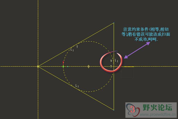

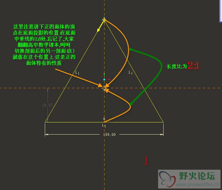

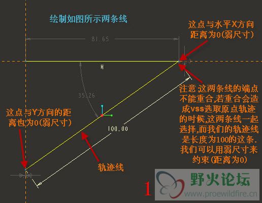

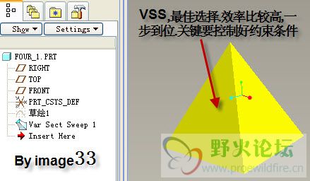

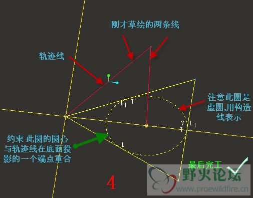

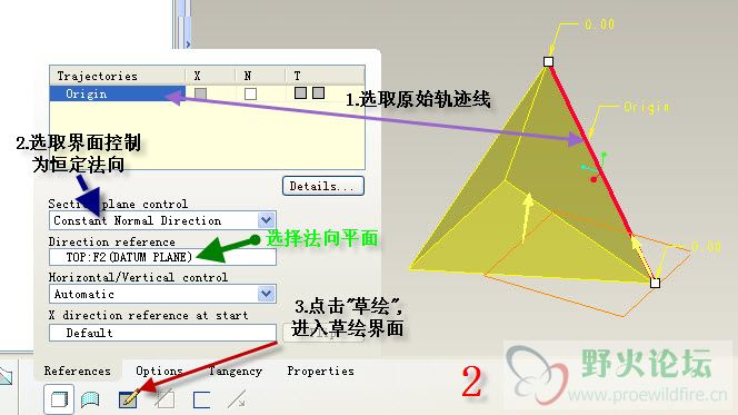

1.首选-变界面扫描VSS

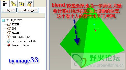

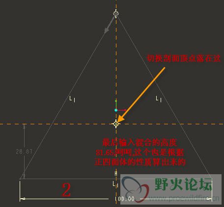

2.其次-混合belend

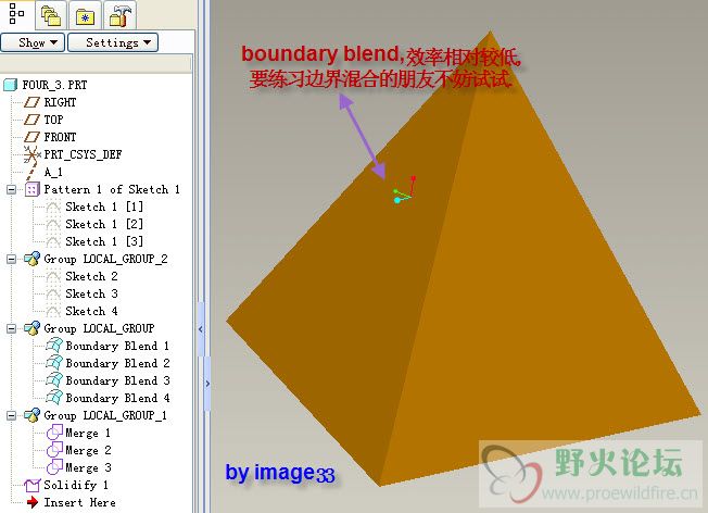

3.边界混合boundary belend
这个比较简单,看模型树应该可以了

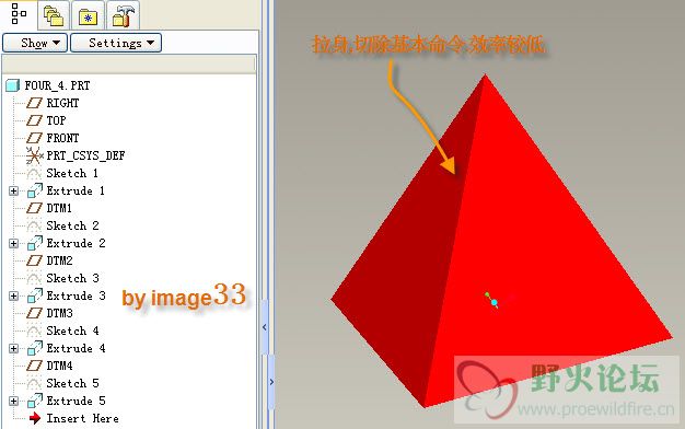

4.拉身-切除
这个主要是做基准面,其他的没有什么难的.
