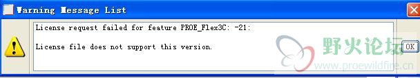

我今天刚刚装的4.0但我用的是3.0的许可证  可以装
但装好了4.0打不 连3.0也打不开了
请问一下各位是不是有什么问题了
是不是我4.0用3.0的许可证了
一点OK没自动关闭了

4.0用3.0的许可证了
正确,重新做个4.0许可,然后在运行PROE4.0试试

最好把3.0、4.0的许可文件分别放在不同的文件夹下,然后分别运行3.0、4.0安装目录下\bin\ptcsetup.bat文件,重新快速安装proe。

两个要不同的许可证文件,放在两个方件夹里,重新安装

是要把许可证放在不同一文件夹下就行了
发表于 2008-8-28 21:08 | 显示全部楼层
需要做两个许可证,用不同的文件名可以放到同一个文件夹下,同样的名字不能放在同一个文件夹下
