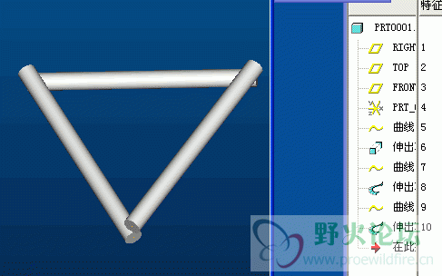

简单的说,就是3根棍子相互重叠,成一个正三角形。用3根筷子很容易搭成。不知道用 PRO/E怎么画,谢谢了。330505606我的 QQ

用扫描工具

当然用扫描。

不知楼主要哪种效果,你看看吧

还有第三种吗
和第2个图接近了,但右边那根应该一头在左边那根的上面,另一头在上面那根的下面。
不管怎样,多谢了。
