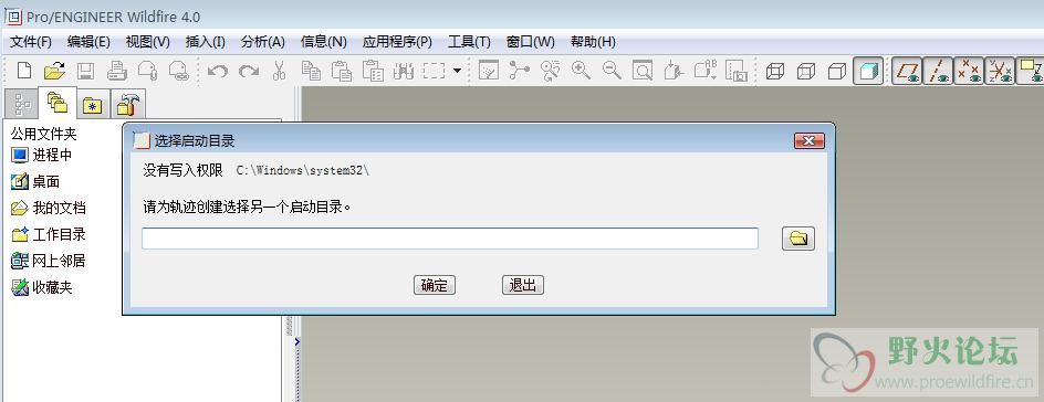

  装好以后一启动总是提示下图的对话,哪个高手教我下如何解决啊,谢谢先啦F:\无标题
  晕啦,插个图看不到,放附件吧

建一个目录,要英文的,然后点对话框上的目录选择符号,选定这个目录,就可以了,PROE每次运行会自动产生trail.txt文件,就是选定放这个文件的目录呀

我感觉是你安装的时候没安装好? 对么?  。。

按2楼的试试,不行的话可能是有文件没有装好!

启动时提示no write access to或"没有写入权限"的原因和解决方法
http://www.proewildfire.cn/thread-945-1-1.html
