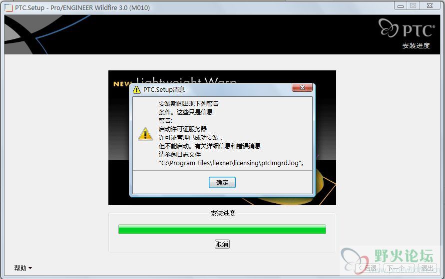

不好意思,M150刚装好了,是我点启动图标错了,但前几天装M010一直都没装好,再最后一次装出错时截了一幅图,请大家看看可能的原因。我在装时,试了同时装License server和PROE/ENGINEER 及只装PROE/ENGINEER,都出现问题,当然许可文件都在此之前已运行生成了。只装PROE/ENGINEER动出现了PROE的画面但有的对话框,一点就关了PROE;那两个同时都装时出现无法启动的提示、同时在控制面板里程序大小只有36M。下面的图是我装 License Server时出现的。

你是进入刚开始的安装界面时安装了第一项许可证安装,不选第一项的安装直接进入第二项的安装就没有了

只出现启动图标,然后就消失没有反应,这个原因通常是机器上安装了多个版本,不同版本共用了缓冲区的缘故
    解决的方法有2种:
    第一种方法:启动Pro/ENGINEER Wildfire 4.0. 之前删除缓冲区。
打开C:\Documents and Settings\Administrator(或者你登陆计算机的名字)\Application Data\PTC\ProENGINEER\Wildfire\.wf, 删除 .wf 文件夹,如果你之前设置过系统运行环境PTC_WF_ROOT, 请删除PTC_WF_ROOT目录下的所有文件和文件夹.
    第二种方法:在Pro/ENGINEER Wildfire 4.0启动命令中增加系统运行环境。
用记事本打开 Pro/ENGINEER4.0 启动文件 proe_en.psf (在 安装目录\bin 文件内),增加一行:"ENV=PTC_WF_ROOT=D:\workspace\windchill\Forwf4"
值 D:\workspace\windchill\Forwf4 是要写入缓冲文件的目的文件夹,也可以自己另外定义。

3.0M010过期了,请在论坛下载新版本
