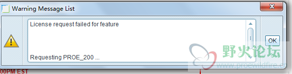

怎么一下子打开proe 5.0就是这个样子了!前几天还是用的好好的!!这个是怎么了?!亲!
发表于 2012-11-10 23:24 | 显示全部楼层
是不是网卡关了,或移动了license.dat 文件的位置。
发表于 2012-11-18 23:27 | 显示全部楼层
1.是不是把license.dat 文件删了?
2.网络连接停用?
3.网卡换了?
