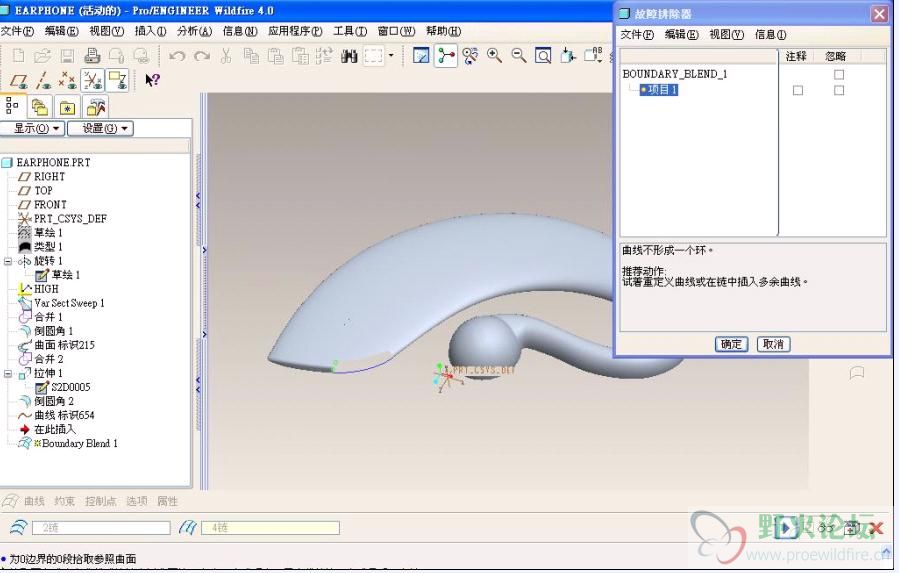

我用边界混合工具,修补图中的缺口,这么补不了啊?高手指点下!谢谢!

都有提示了,你做边界面的线没有围成一个环

你的边界曲线没有选好,从新选,如果一条线有多段记得按下shift

线没有选到
