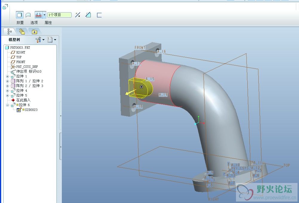

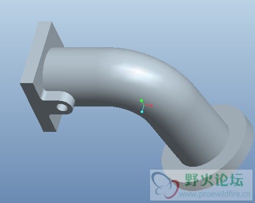

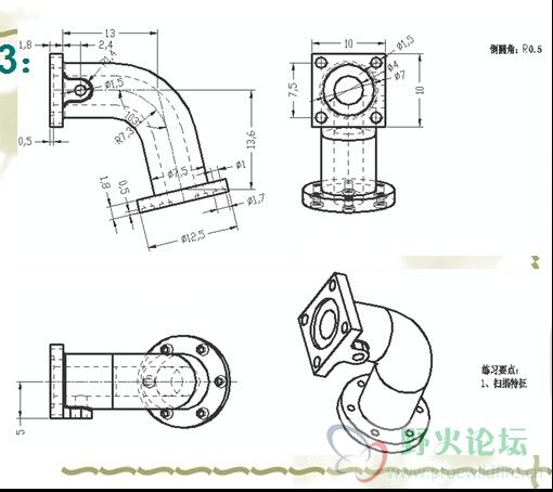

目前画到如图卡死了,该怎么画啊,本人乃一初学者,请各位大侠帮帮忙。 AG)5H`[]1@B%V{MQY5L)O_D.jpg 5@2TA0T}2}(VBG]A@D1@`13.jpg _F866MFQACV~}5H)CDV_3[O.jpg
76
 楼主| 发表于 2012-11-10 15:18 | 显示全部楼层
还有怎么把图3中多余的部分去掉

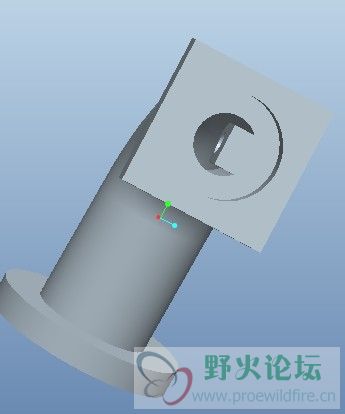

仔细看,图3里面多了点
注意,把拉伸截止设置成到下一个
561
619
发表于 2012-11-12 12:09 | 显示全部楼层
你是用圆过管中心基准面拉伸画的小台阶(图3)?用方法兰侧面做基准面画,再拉伸到下一曲面就不会了

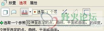

把拉伸设置延伸到曲面就行啦
149
180
发表于 2012-11-16 09:25 | 显示全部楼层
4楼正解。楼主只需要在拉伸凸台的时候选择拉伸的方式就行了。
如下图:拉伸凸台的时候,选择“拉伸到点、曲线、平面或曲线”选项,然后选择管的内壁做参照就行了。

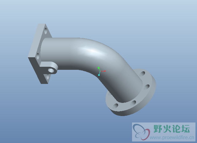

发表于 2012-11-16 19:17 | 显示全部楼层
闲来无事,画了一个
