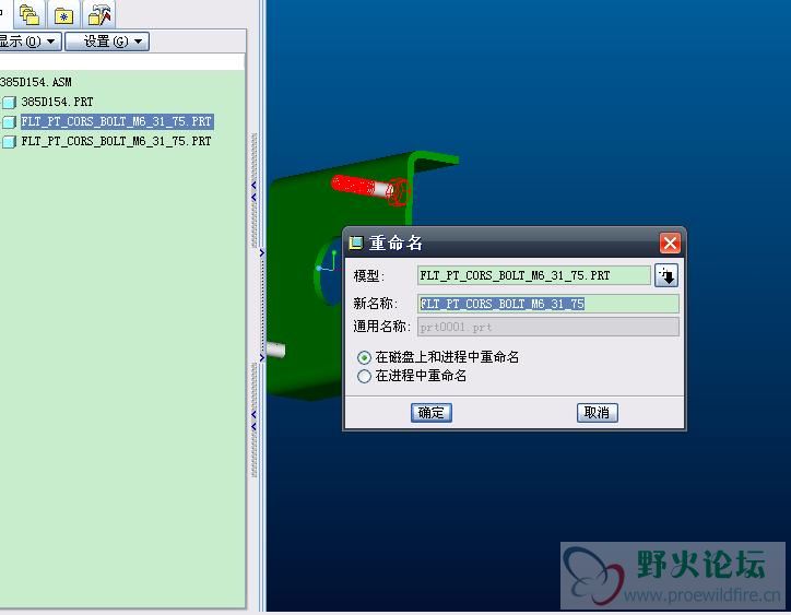

紧急求助 装配里装了三个一样的件(同名) 怎样把其中一个件更名成其它件

文件-->重命名-->选取零件-->重新命名

在装配模式下打开要改名的零件,另存文件,再回到装配模式,用替换命令就行了。

2楼说的会全部更改掉,看3楼说的
觉得麻烦的话直接另存一个,把原来删除一个,装配进去
