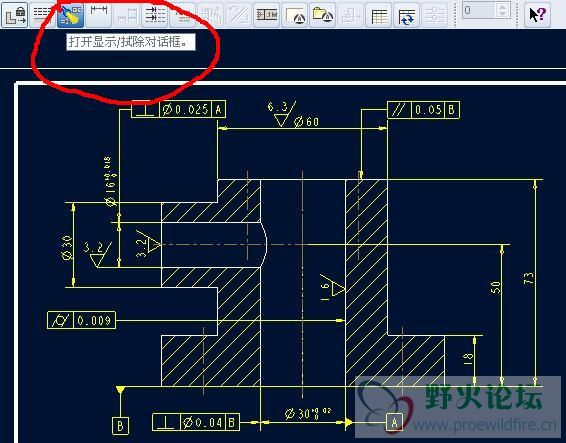

发表于 2008-8-27 21:55 | 显示全部楼层
你说的基准显示,可以按图片关闭

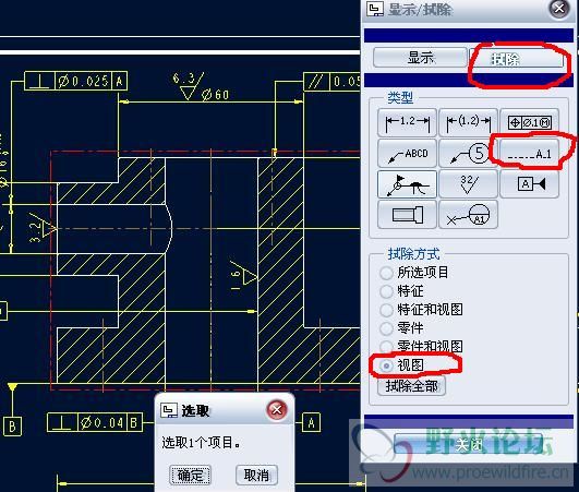

发表于 2008-8-27 22:29 | 显示全部楼层
基准面可以直接隐藏,线的隐藏如下:

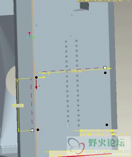

 楼主| 发表于 2008-8-28 09:03 | 显示全部楼层
我按楼上几位朋友说的做了,但在阵列时又出了问题,本来是以最上面那个拉伸(孔)做为阵列的基础,但实际是下面图示的两孔中间的黑点作为基础进行阵列的,这不是我想要的阵列
1286
47488
发表于 2008-8-28 18:50 | 显示全部楼层
以哪个为基础就选择那个进行阵列
157
227
 楼主| 发表于 2008-8-28 22:59 | 显示全部楼层
俺是选择左边中间黑点上面那个孔做基础的,可是出现阵列却是下面的四个黑点(变成以两孔的中点为基础了)
再一个俺出在已知道了隐藏基准面、线,但那些孔以螺纹孔特征却没法隐藏,很烦,请介绍一个隐藏孔特征的方法,谢谢
