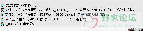

发表于 2008-8-27 20:32 | 显示全部楼层 |阅读模式
我安装的是ProE Wildfire 4.0,不知道是不是野火版,打开是那幅图是有个"红黄"火的,版本好像是F的那个
现在我安装了,可以打开,但是打开文件就是不能检索了,我存的文件,全部都是这样!!!!!请问怎样解决!!!!!

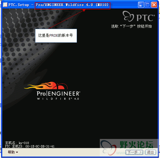

发表于 2008-8-27 20:54 | 显示全部楼层
看图片
 楼主| 发表于 2008-8-27 22:37 | 显示全部楼层
我的是C000,这个怎样,可以用吗?还是要用过另一个版本????
发表于 2008-8-28 07:07 | 显示全部楼层
看你的错误提示是版本不兼容,请在论坛下载最新的 4.0 M040 安装后应该能打开
