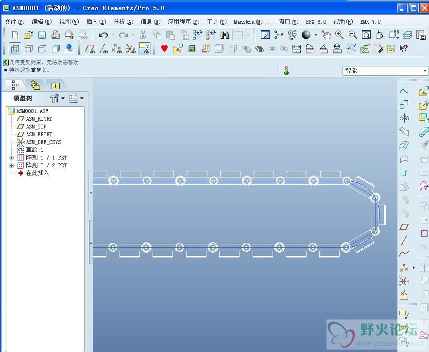

图中的文件是输送机链条模型,用4.0版本装配时总是无法再生完成,求装配此类链条的办法

你的轨迹太长,装配的链条数太多,电脑运行负荷太大,
减少一些数量
另外装配的单元组有一雌一雄为一组即可

轨迹是长了,缩短到3000的时候可以装配的完成的,但是安装链板的那一面是很难固定,再生之后会变了方向。另外我做这个不是在练习了,是工作中遇到的问题,还是希望能够在这个尺寸下装完成

回复 4# oneandtwo 的帖子
当缩短轨迹可以完成装配,说明你装配基本没问题
安装第一节链板时,你做了平面约束,应该起到定向了,之后的链板靠和前节的销钉加旋转面约束起到定向也没问题的
至于实际工作需要长轨迹, 很同情. 恐怕得寄希望于更高配置的电脑或工作站来完成复杂庞大的计算任务了
看了你轨迹,上下长度各10950mm,两个圆弧各471.239mm,轨迹总长度约22842.478mm,
单个链板的中心距是150mm,总计需安装大约152个链板,光槽连接约束就超过300个之多

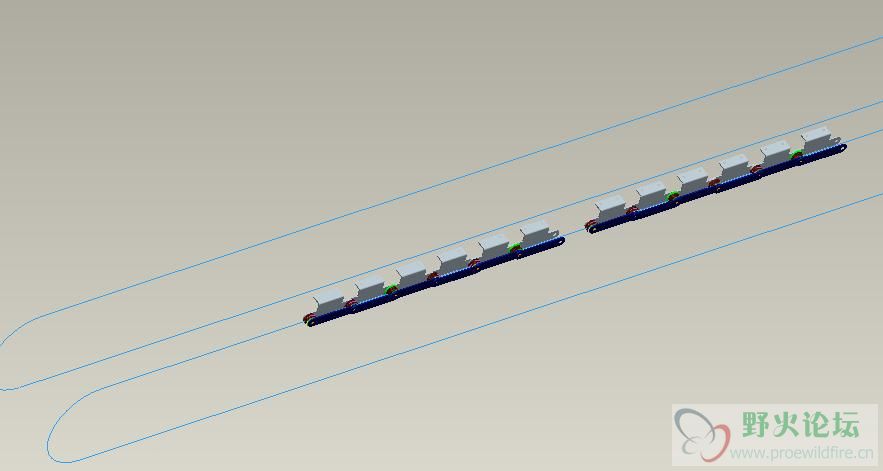

我也认为在如此多的链条下就没必要全部装配仿真了,如果你要装配就一公一母定义成一个子组件,然后装配时候使用重复。
再说像这种链条,你这样装还不如直接按节距来计算,你无非是要算出需要多少节。还有实际的安装过程中,链条是可以松一点,但不能紧,紧了是没法接在一起的。你在计算的时候要注意

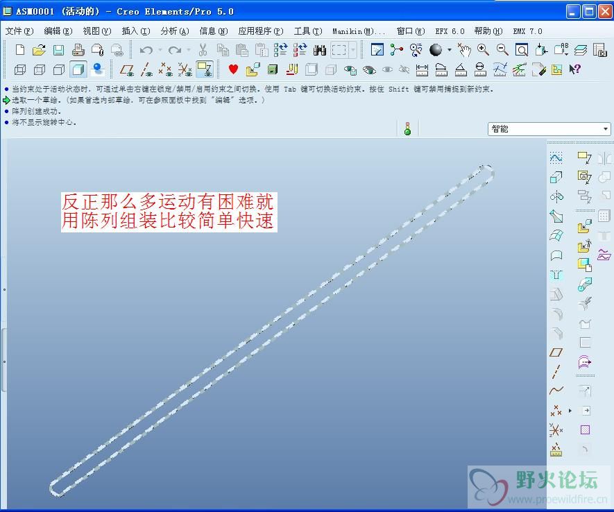

     为什么装这么多,我估计是实际需要,但是不画全,又与实际不相符,就画几个人家说不好看了,以为你画不起来。不仿真运动用陈列组装比较简单,要仿真运动这么多比较困难一点。

目前,电脑配置不满足,只能按9楼的方法法做了
