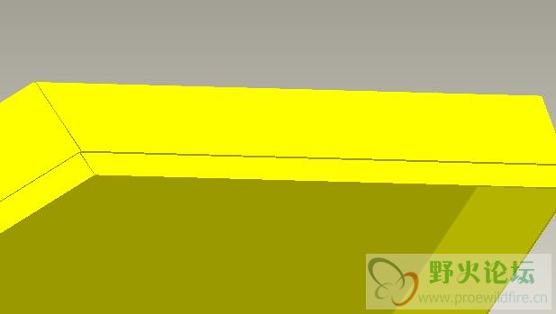

一个拉伸哪里能做出这个效果来呢

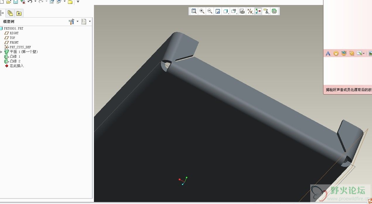

发表于 2012-11-11 16:18 | 显示全部楼层
是钣金件里的拉伸,然后创建法兰壁

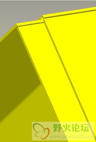

发表于 2012-11-12 15:34 | 显示全部楼层
这个是工厂的一种特别拍边方式

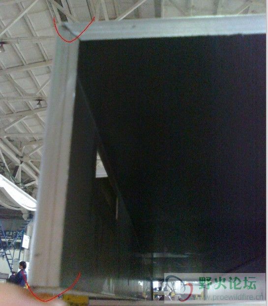

发表于 2012-11-14 15:33 | 显示全部楼层
你那图上的上部好象是型材切45度角,组装后的结果!如是活动板房用的型材的话用拉伸就可以了!

发表于 2012-11-16 11:25 | 显示全部楼层
看图是板材预切45度折弯的,要得精确展开尺寸用创建法兰壁。

发表于 2013-1-20 11:08 | 显示全部楼层
以上的都是答非所问。先实体建模,再转发钣金,用转换这命令做点止裂及边缝连接就可以做出来了
