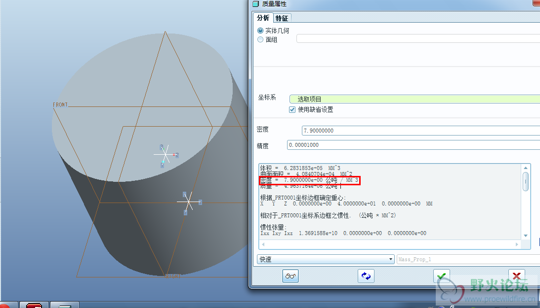

5.0中测量质量时的单位问题,输入密度时,要不要考虑单位,测出来的要臬才是吨或公吨,比如铁的密度,输入7.9,测量出来的质量单位是什么,怎样转化为公制的呢?还有,谁有没有系统自带密度的中文对照表?多谢

这张图可以解决你的问题。
怎样转化为公制?这取决于你使用模板的单位。可以查相关的帖子。
输入密度需要考虑单位吗?需要。你输入了7.9,看图可以知道单位是什么了吧。

请问这样测出来的质量是公吨,然后转化为KG就行了吗?密度的输入与单位不是有关吗,如图输入7。9,测出来的就是公吨吧?

那一公吨化为千克是多少,这个公吨是英制吗?

公吨就是吨吧,1吨=1000千克
