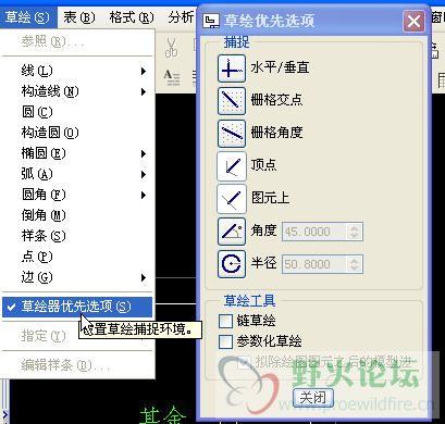

有的时候3D转平面图的时候,需要在平面图内添加辅助的线,而绘制这些线怎么才能象3D草绘状态中运用捕捉、尺寸定位的方法来使线准确定位?
求救各位高手指点。

在工程图里草绘没有在建模中草绘那么方便
毕竟在工程图中草绘不常用
捕捉问题可以采用三种方法协助解决
1、是草绘前先选取参照对象,被选中的对象会自动捕捉到如中点、端点等
如下图,以画直线为例
2、是利用工程图中的栅格进行捕捉,如下图,设点捕捉栅格交点,水平,垂直等
3、是打开栅格,在2的基础上草绘
野火 + 1
我不是版主,只是一个学习者。

还有就是对常用的一些草绘命令要掌握
这样,一般画图就足够用了

我来补充一点
最好要打开参数化草绘,不然以后拖动视图时你草绘的线条是不会跟着移动的。
参数化草绘有它的好处,编辑——组——与视图相关,可以解决一起移动的问题
