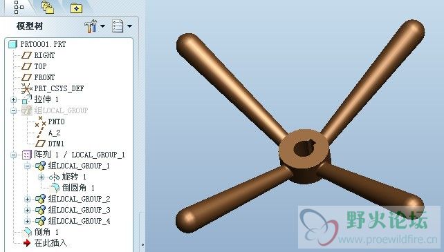

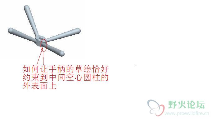

如图所示,在绘制长手柄的草绘时,把中心圆柱的外表面设置为参照,却不能把手柄的草绘约束到其上,如何实现这一过程。
当然了,手柄这块用混合和扫描或混合扫面都可以做的,我是看能不能用旋转也做出来。

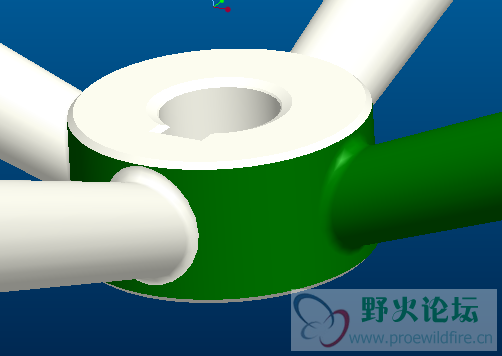

 楼主| 发表于 2012-11-9 17:56 | 显示全部楼层
上传模型,以利于别人简答,我这个模型手柄和中心圆柱那块约束有问题。

你要用旋转做手柄应该是没问题的. 看看是这样旋转手柄吗?
文件版本 5.0 (M100)   temp.prt.rar (90.3 KB, 下载次数: 2)

 楼主| 发表于 2012-11-10 11:24 | 显示全部楼层
嗯,是这样的,谢谢。
