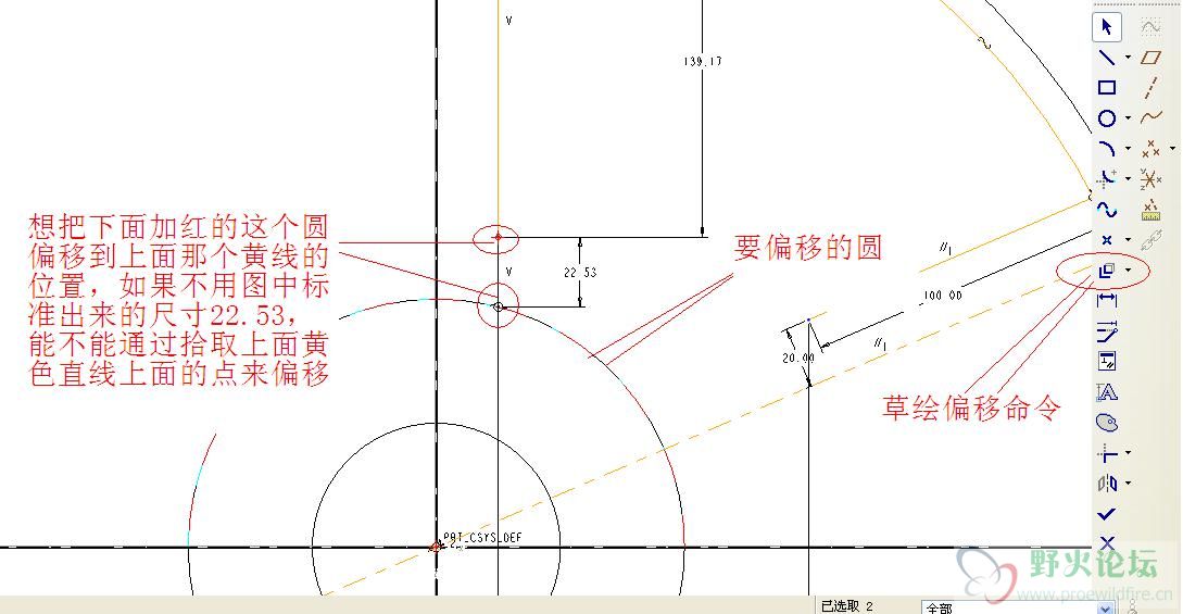

如下图所示,主要是看能否通过对象捕捉来实现偏移距离的输入,这样有些时候要方便一些,我图中是不能实现这个功能,所以标注了一下具体才实现的(比较笨一些)。

发表于 2012-11-9 14:45 | 显示全部楼层
实现这个意图是很简单的,随便偏移一个数值,然后删除偏移尺寸,再添加偏距圆与那个参照点重合约束

 楼主| 发表于 2012-11-9 14:54 | 显示全部楼层
原帖由 hc_yml 于 2012-11-9 14:45 发表
呵呵,谢谢。约束这个我可以做出来,就是想跟autocad一样在输入偏移距离的时候看能不能直接选择那个参照点进行约束,如果这样可以实现的话,就省事多了。

发表于 2012-11-12 22:21 | 显示全部楼层
不能。AutoCAD跟这个差别还是比较大,操作风格也不一样。
要想精确一点捕捉的话,就不要用这个偏移命令了。再画一个同心圆就可以捕捉了。
