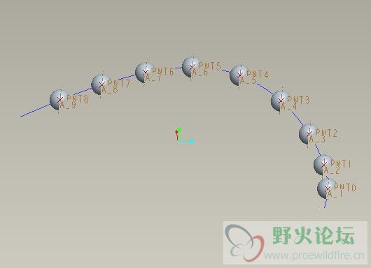

空间曲线上的阵列怎么做?貌似应该用尺寸,但是具体步骤怎么做?哪位大神知道,求指点!
91
发表于 2012-11-8 16:18 | 显示全部楼层
现在空间曲线上做点,点阵列。。然后特征“参照”阵列

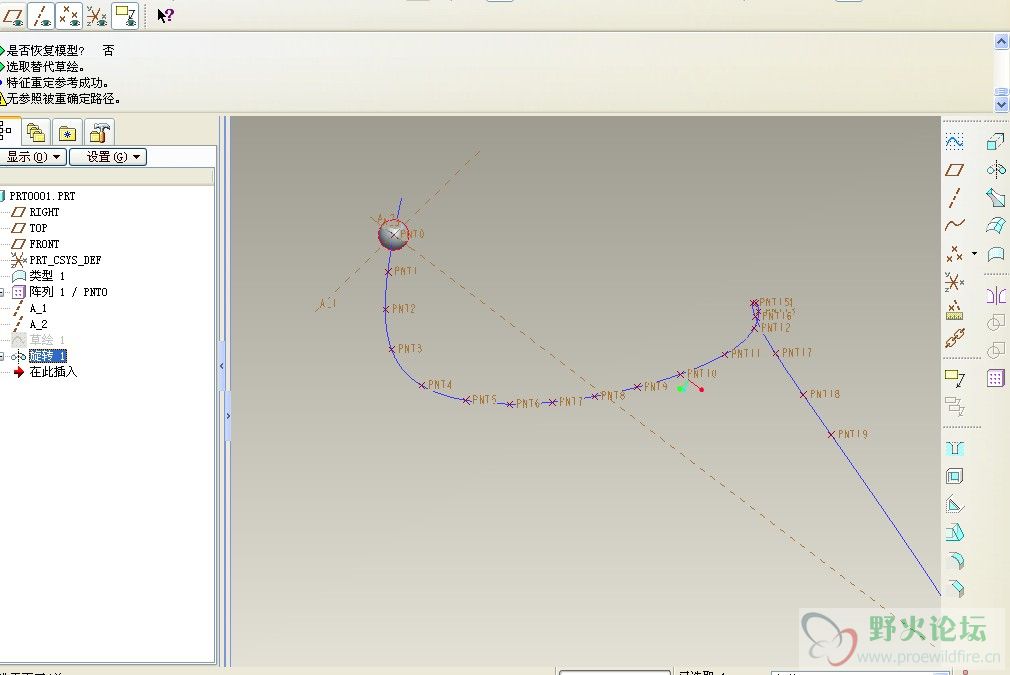

 楼主| 发表于 2012-11-9 16:08 | 显示全部楼层
点阵列做完了,怎么做参照阵列啊?
91
发表于 2012-11-10 10:13 | 显示全部楼层
楼上的,你作的“旋转”的特征可能有点问题。
这个特征的草绘平面要另外做(选通过P0点,随便跟哪个平面平行都可以,这个意思是作图平面也是跟着点变化的)。具体的。。你点作好了,我从你做的后面节下去说。。
1建立一个基准平面DTM1通过PNT0点,跟TOP平行(跟其他也可以,看你需要)。
2建立旋转特征,作图面选DTM1,里面画好
3把DTM1跟“旋转1”合成组
4选这个组,阵列。阵列里面第一个选项,选参照。(一般是默认参照)
OK了

 楼主| 发表于 2012-11-13 14:02 | 显示全部楼层
做出来了  非常感谢 楼上的朋友
