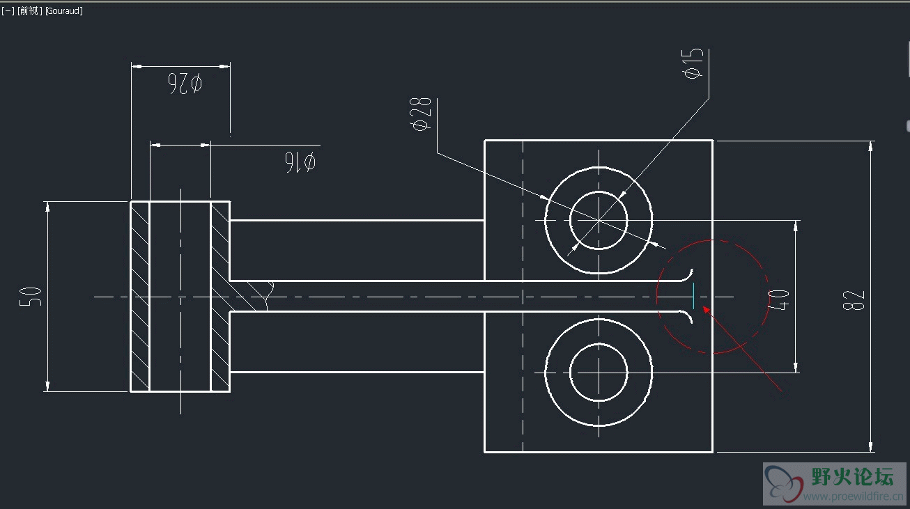

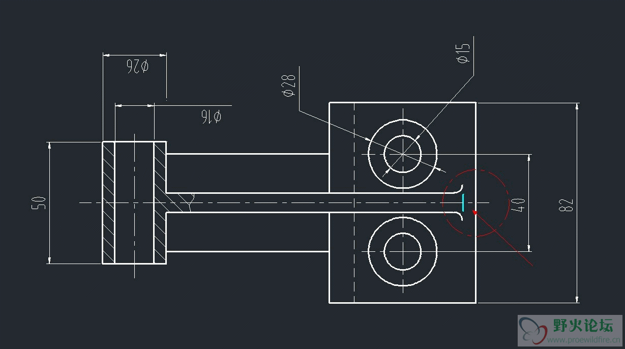

关于AUTOCAD 切线 如何绘制(很常见的一个问题)
下面图片中蓝色的那个 切线,应该是如何绘制,是粗实线还是细实线, 国家标准中如何规定的??
两端空的间隙是不是 自己适当定义的??

我记得国标  里面是不显示的。 PROE 也可以不显示切线。

 楼主| 发表于 2012-11-13 19:40 | 显示全部楼层

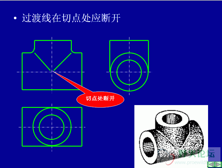

   后来我又问到高人了,这个在机械制图当中叫做 过渡线
这个 有新旧标准说法。我先上传一个资料给大家看看吧

过渡线的画法(非常全面)
过渡线的画法(非常全面),

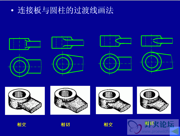

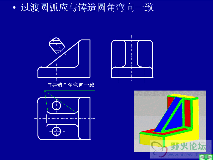

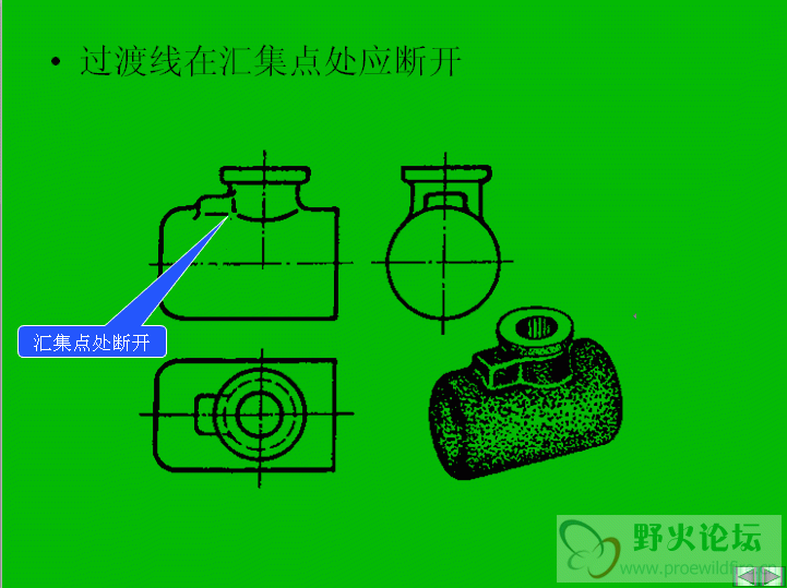

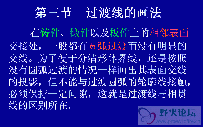

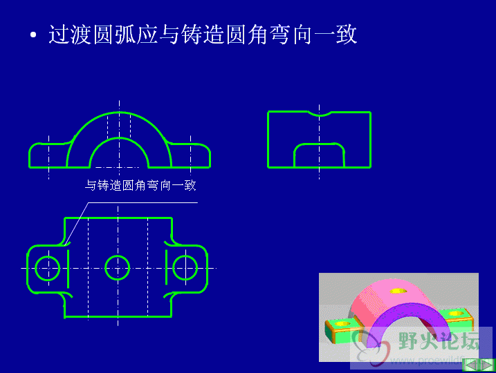

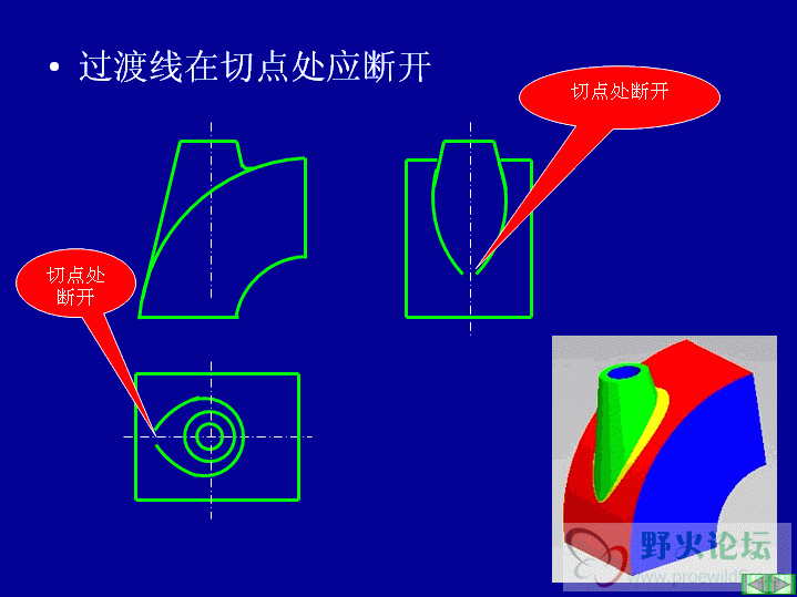

 楼主| 发表于 2012-11-13 19:56 | 显示全部楼层
在铸件、锻件以及板件上的相邻表面交接处,一般都有圆弧过渡而没有明显的交线。为了便于分清形体界线,还是按照没有圆弧过渡的情况一样画出其表面交线的投影,但不能与过渡圆弧的轮廓线接触,必须保持一定间隙,这就是过渡线与相贯线的区别所在,

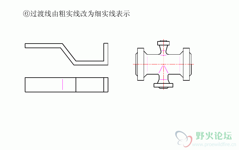

 楼主| 发表于 2012-11-13 20:04 | 显示全部楼层
  我以前都是按照proe 里面的画法绘制的。出来什么线就是什么线。
最新国家标准,过渡线改为 细实线。  老标准里面是 粗实线
http://wenku.baidu.com/view/0dc95b7b27284b73f24250e3.html
