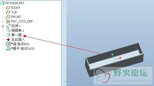

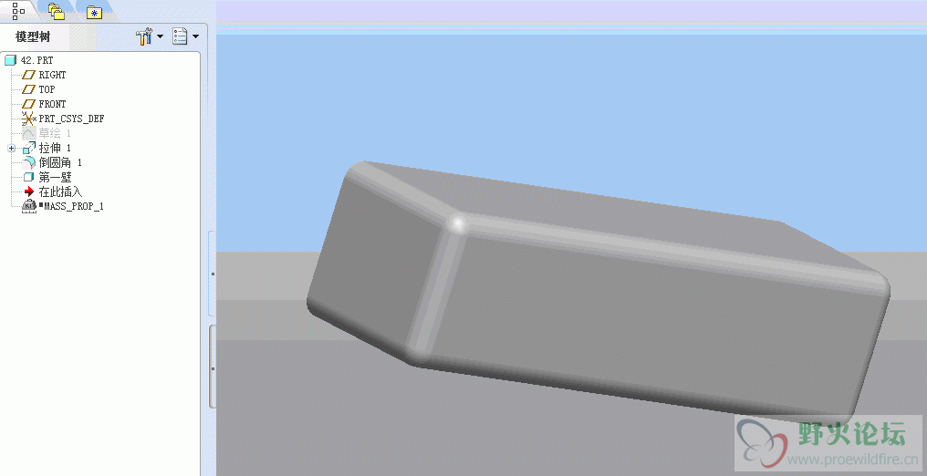

钣金是实体里转过来的,厚度1mm 底部有四个圆角不知怎么展开,求高手指教,外形尺寸是250X65X75mm

要開縫的啊

回复 2# 岳危 的帖子
怎样开,能说说吗,或者做个文件传上来,谢谢

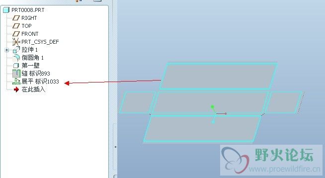

在圆角处增加扯裂缝
