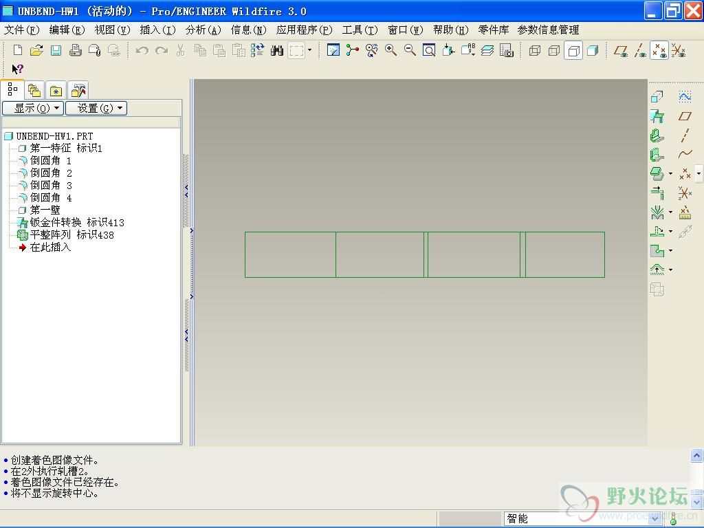

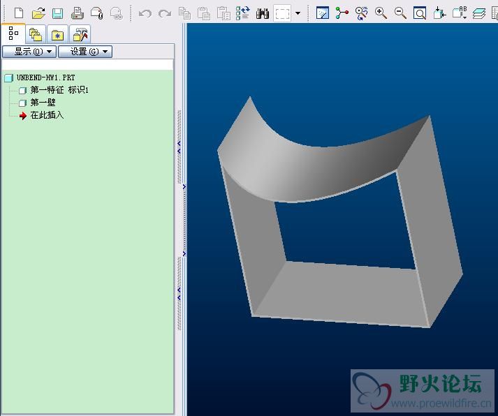

钣金展开练习
大家看看这个钣金怎么展开??

发表于 2009-1-7 12:49 | 显示全部楼层
钣金没有这么尖的角来的, ,这个是不是不符合钣条件

发表于 2009-1-8 07:59 | 显示全部楼层
这个难不倒斑竹吧
我做了一个你看看
3.0的
尖角钣金做不出来
[ 本帖最后由 xuzhang654321 于 2009-1-8 08:01 编辑 ]

发表于 2009-4-26 21:37 | 显示全部楼层
展开也好展开,可以分部分展开,这样也利加工,你们看是不是,
