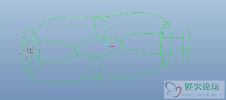

发表于 2012-11-7 15:32 | 显示全部楼层 |阅读模式
求大神教补面,能到G2的

91
发表于 2012-11-13 15:48 | 显示全部楼层
还是比较简单的。。。
总体看,这是一个“边界混合”切2头,然后装个嘴巴。。
再具体分析下
边界混合的第一个方向,最中心里面的小椭圆已经在,外面的大椭圆因为切割的关系只有大部分,所以补全
边界混合的第二个方向,4个类似圆2个是好的,还有个也跟上面一样的原因,需要补全。。
接下去边界混合,OK了
2头是旋转曲面。跟上面合并。。最后嘴巴是个拉伸圆。合并。。

发表于 2012-11-13 16:03 | 显示全部楼层
再加一句,这个如果不是练习而是一个零件加工或者是做效果图的话。
明显,按照它的线条一模一样的重新做个会更加简单,面的质量也会更好。
因为线断过的原因,电脑在捕捉点的时候会错位。
