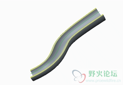

一个锻件,不知道怎么展开做个下料图,求大侠解。这个是用扫描混合做的S型变径扫描做的。

发表于 2012-11-7 15:38 | 显示全部楼层
发个prt文件让大家好好看看

发表于 2012-11-7 19:43 | 显示全部楼层
这个不好展开吧,等高手来看看!

 楼主| 发表于 2012-11-8 14:09 | 显示全部楼层
回复 3# BenZ6 的帖子
这是一个锻件,我自己是用扫描画出来,然后做个截面的,但是这个要给外协下料图纸啊,所以才想弄个展开图
 楼主| 发表于 2012-11-8 14:10 | 显示全部楼层
回复 5# qhuang123 的帖子
没办法 啊,上面出新,让我们想办法
 楼主| 发表于 2012-11-8 14:12 | 显示全部楼层
回复 5# qhuang123 的帖子
原来是铸件,现在非得换材料,要做成锻件后,焊接

发表于 2012-11-9 11:28 | 显示全部楼层
这个很难展开啊

发表于 2012-11-9 12:58 | 显示全部楼层
用展平---剖截面驱动  试试
