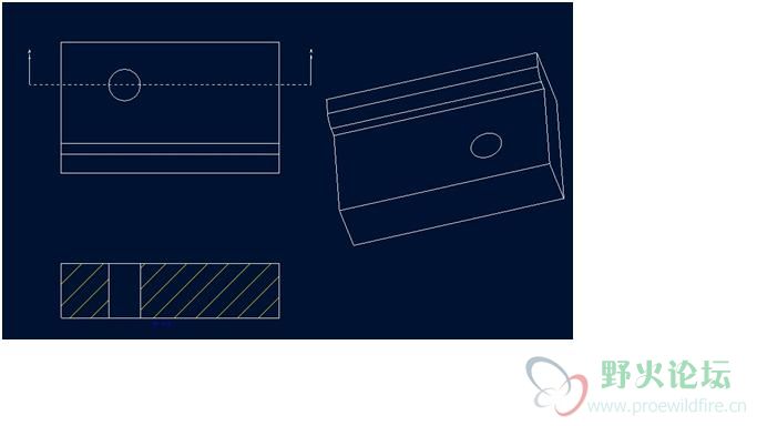

[求助] 中国大多是使用第一视角还是第三视角,下面这图是以属于第几视角?

发表于 2012-11-7 12:23 | 显示全部楼层
国标是第一视角,上图是第三视角

发表于 2012-11-7 15:51 | 显示全部楼层
国标是第一视角,但是很多人都看惯了第三视角,所以用第三视角也无妨。

发表于 2012-11-9 08:03 | 显示全部楼层
这个图那个视角都不是  只是一个剖视图   右边是一个立体图     让你看清这个物体的全貌

发表于 2012-11-9 16:42 | 显示全部楼层
剖视图

 楼主| 发表于 2012-11-9 19:47 | 显示全部楼层
明 白了,多多谢大家

发表于 2012-11-10 09:14 | 显示全部楼层
老兄,你这什么视角都不是的,就是乱七八糟的,学名杂交

发表于 2012-11-13 15:16 | 显示全部楼层
就是乱七八糟的,学名杂交

发表于 2012-11-13 19:01 | 显示全部楼层
乱七八糟。
发表于 2012-11-13 23:23 | 显示全部楼层
哥!这一看就是第三角啊
