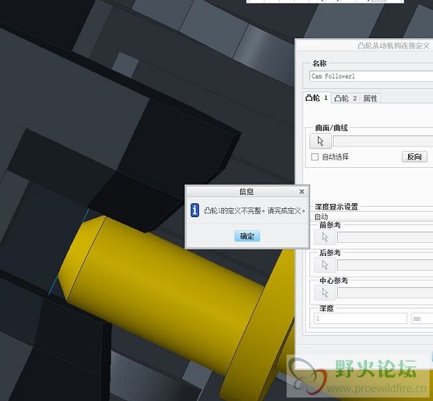

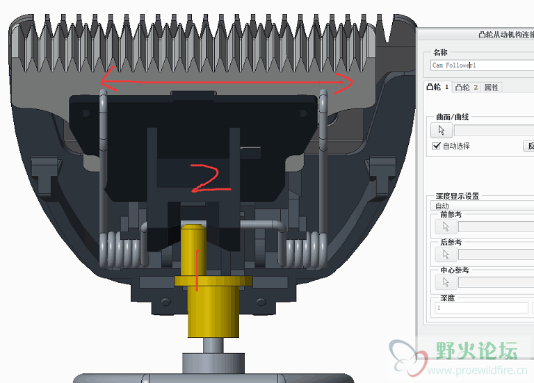

发表于 2015-9-10 09:54 | 显示全部楼层
我就出现这样的问题。
凸轮无法识别。
1 跟2怎么装配
1 跟2怎么装配
凸轮装配
凸轮装配
