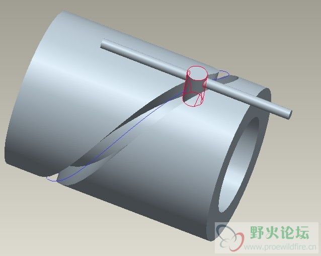

就我目前所知道的,PROE似乎不能正确的做出圆柱凸轮模型,虽然样子看着是那么回事。但其槽型是错误的呢,按着其运动轨迹仿真你会发现其存在干涉问题,是槽底部小,故圆柱凸轮一般沿着中心轨迹线加工,并且一般还需配备和槽相等的刀具,PROE的圆柱凸轮模型和实际加工出来的模型是不同的!不知道大家是否关注过这个问题?有没有人考虑过做出一个正确的圆柱凸轮模型呢,等到高手!请看清问题!我觉得这个似乎是个不好解决的问题!不知道高版本的PROE或者CREO对于圆柱凸轮是否有更好的办法呢?这个问题应该属于讨论范围的,只是野火论坛似乎没有这个。。。 。。。

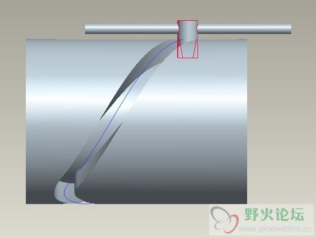

没有什么图纸的,只是想说的是PROE似乎不可以做出正确的圆柱凸轮模型,一般PROE做圆柱凸轮无非是投影或者环形折弯,但这两种方法做出来的模型都有问题。大家都有没有注意到这点。可以自己随便画个圆柱凸轮,然后按着你所构思的运动轨迹运动,会发现棍子和凸轮槽是有干涉的,而且干涉的大小随着在轨迹线的位置不同有所变化。

PROE做出来的凸轮槽和辊子干涉,见下图。谁可以做出一个不干涉的模型呢。

估计是可变截面扫描做的槽,槽的两侧边是优点倾斜 ?

这样做出来干涉应该不会,但是开模具是个大问题
