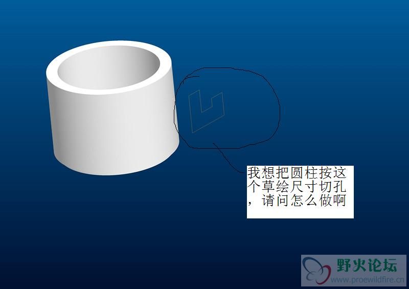

各位大侠,我想在圆柱形上按尺寸要求切除一材料,请看图片,请问怎么样切除.
模型一并附上,如果哪位大侠能把模型按我的要求做好并传上来,那真是非常感谢!

发表于 2012-11-6 23:00 | 显示全部楼层
不知想切什么效果啊

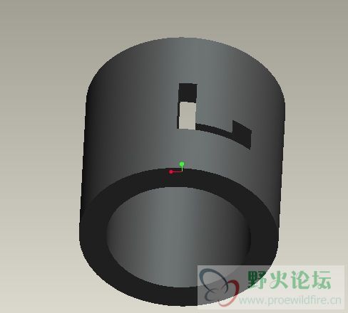

 楼主| 发表于 2012-11-7 13:27 | 显示全部楼层
你这是按照投影的方式切的吧,尺寸好像都变了(切除后的尺寸要是草绘的尺寸),要按照草绘的尺寸与圆柱面垂直的将材料切除
发表于 2012-11-7 13:46 | 显示全部楼层
不能拉伸去除材料么?

发表于 2012-11-7 15:46 | 显示全部楼层
用钣金件展开后再切,切弯折弯回去

发表于 2012-11-7 15:56 | 显示全部楼层
在与圆柱底面垂直的面上画你想切除的孔的形状,拉伸切除就可以了!

发表于 2012-11-7 16:25 | 显示全部楼层
切除
你想要什么效果 的

发表于 2012-11-8 21:10 | 显示全部楼层
回复 3# mm109606 的帖子
因为版本的问题,下载了打不开。
尺寸是按大概的样子做的,
我觉得用拉伸还更简单些。

发表于 2012-11-9 11:24 | 显示全部楼层
展开后在切
