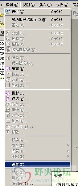

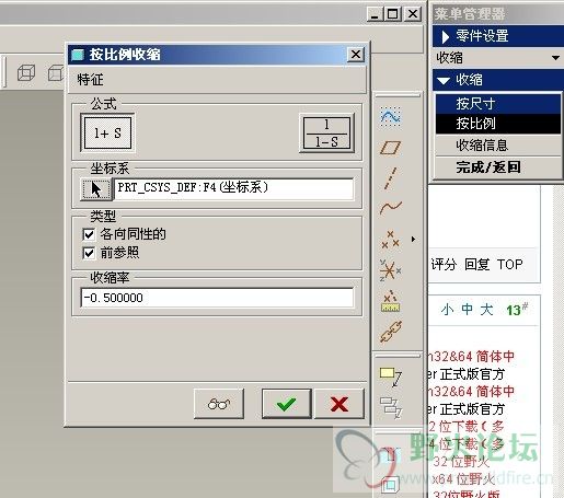

发表于 2012-11-8 13:47 | 显示全部楼层
你想要整体 缩放  就使用按比例缩放零件
设置——缩放—— 按比例缩放
放大输入正值   缩小输入负值
