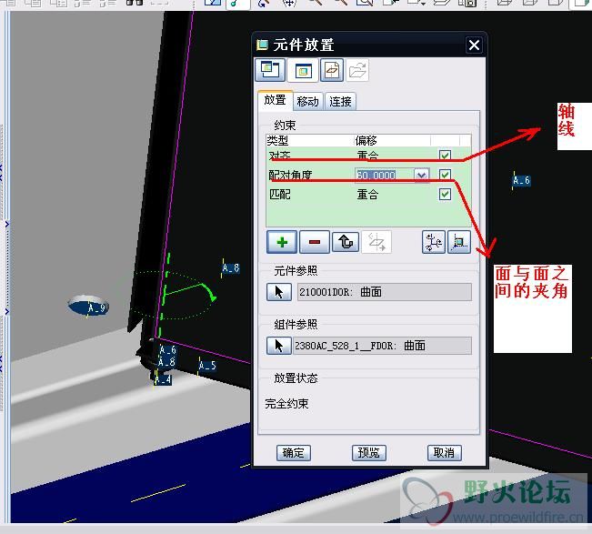

请教各位,你们在做组装件的时候,两面的夹角是怎么完成的.如何选择两面能出现角度的约束.常常出现的好象都是:偏移\定向\重合,有什么技巧可以选在出来的是角度约束?

选夹角约束,必须先要用这两个零件的中心轴线,要以这个轴线才能旋转///
注:必须先选两个零件的轴,然后才是平行的面///
附图:希望你能够自己理解一下//
