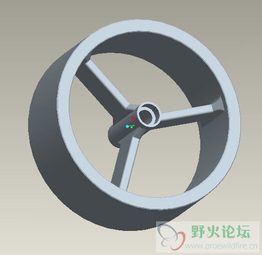

高手帮帮我把,怎么选择交口及分型面呀~~ 谢谢了

产品是1出几?
1。进胶口是要看产品要求或装配要求等(跟型腔数有关)
2。个人建议内分型面在中间的三条筋位中间分,外分型面为外圆R角处分。(实际情况还是看产品要求)

在轮子中间做分型面会有夹线呀不好吧...

有夹线不影响实用外观啊!
肯定要用幅轮式!进浇嘛!我觉得看客户的选择!进浇平衡就行!
