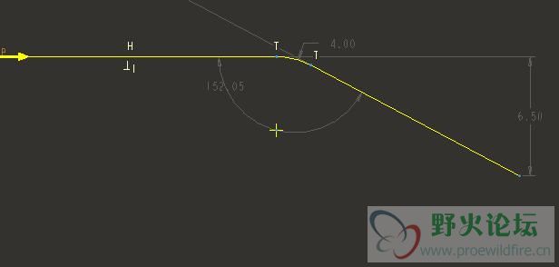

请问有人知道 斜线尺寸怎样标注么,图纸只给出了斜线的尺寸

点击尺寸标注图标--->点击要标注的斜线--->按滚轮键=OK

这样标注:
1.点击标注尺寸的那按钮---左鍵点击那斜线---移动光标到斜线(大概平行)的右上方或左下方---点中鍵接受就OK了。

多谢,我的是自学的书上没有详细的写这些,只好在这里问了

在倒圆角两直线交点那里草绘一个基准点,然后就可以标注两点间距离了

直接点尺寸标注,再点要标的线,确认一下就OK了
