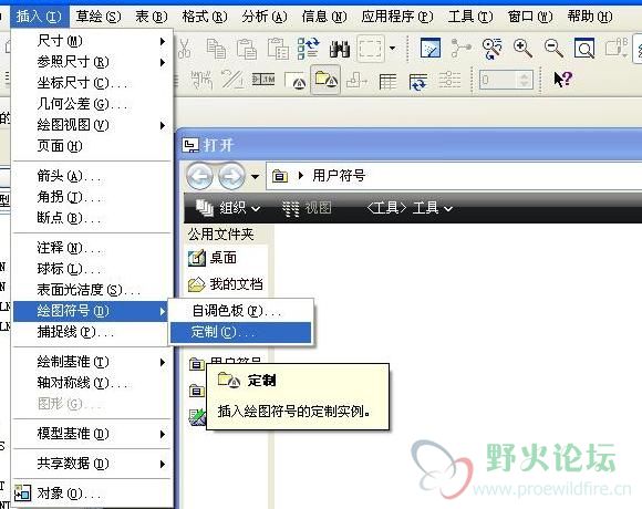

插入-->绘图符号--->定制-->就可以
 楼主| 发表于 2008-8-27 10:51 | 显示全部楼层
我按照你说的  插入-->绘图符号--->定制-->
就打开一对话框,什么也没有啊
 楼主| 发表于 2008-8-27 10:53 | 显示全部楼层
按你说的步骤 插入-->绘图符号--->定制-->
我打开的是空对话框

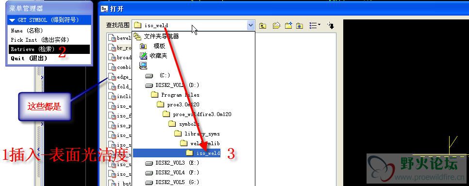

发表于 2008-8-27 19:37 | 显示全部楼层
proe系统也有自带的焊接符号的
如下图,插入——表面光洁度——……和粗糙度操作一样
