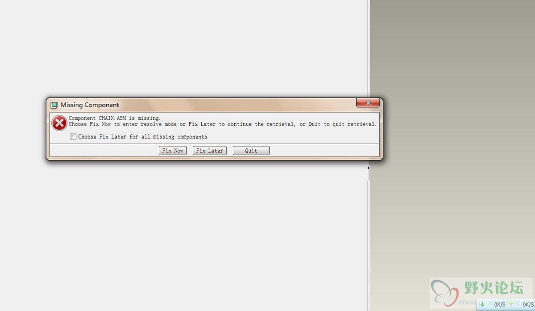

做了一个装配图,放在另一个文件夹里(就是不是和元件放在同一个文件夹),然后打开的时候要诊断说什么找不到元件,请问解决的办法是什么?

你的装配图应和你的设计文档是在同一个文件夹里面的,像你说的这种情况,你直接去点击你放到的哪个文件夹里面的装配图就是了,还有就是你转个其他格式的,就不会有这种情况发生了

回复 3# L515629841 的帖子
不带这么说话的。你要知道很多软件是有记忆引址功能的。
发表于 2012-11-7 19:40 | 显示全部楼层
把装配图和零件放在一个文件夹里。

1、检索路径里添加上子件号的全部路径。
2、备份文件到同一目录下。
3、将装配好的组件图做个备份。
