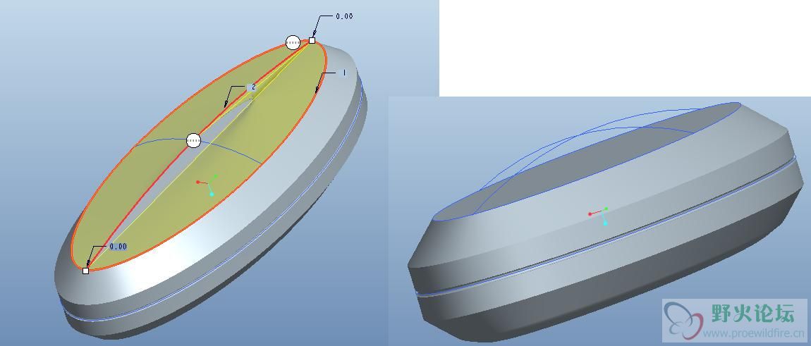

C:\Documents and Settings\Administrator\桌面\空间曲面创建褶皱.JPG各位童鞋 帮帮忙,看下.
为什么我老湿不能成功创建曲面,就算成了也是皱的。
空间曲面必备条件是什么呢?求解! PROE 5.0

没有你的原始文件,这个一般都是曲线的问题,你可以尝试多建立几条曲线来拟合一下,试试。例如你中间是两条交叉的曲线,可以考虑多增加几条。

发表于 2012-11-5 16:53 | 显示全部楼层
或者你利用中间两条交叉曲线的交点把这个曲面分成四部分,每一部分都利用边界混合试试,然后再对混合出来的四个部分合并曲面。

干嘛不试下用剖面圆顶呢?!

谢谢各位宝贵意见,分两次左右成功了
