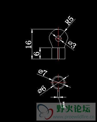

[求助] 求钣金大神这个如何画
78
138
发表于 2012-11-5 09:13 | 显示全部楼层 |阅读模式
340
489

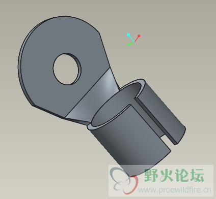

发表于 2012-11-5 10:35 | 显示全部楼层
用“轧”命令
多试试

发表于 2012-11-5 22:46 | 显示全部楼层
如果是要3楼的效果很容易啊

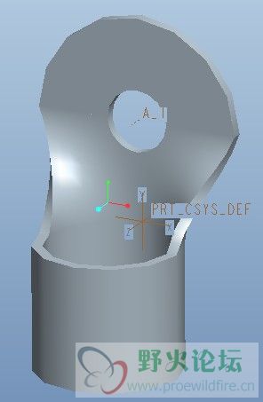

发表于 2012-11-6 14:38 | 显示全部楼层
试了一下,只能做到这样了。

发表于 2012-11-7 09:11 | 显示全部楼层
回复 6# hhzxa 的帖子
仔细调整一下相关尺寸,就可得到满意的模型图的
