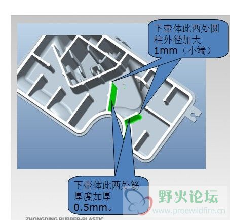

如何在proe里修改壶体内的加强筋
 楼主| 发表于 2012-11-4 22:42 | 显示全部楼层
如何修改壶体内的加强筋
如何修改壶体内的加强筋

你的文件是STP文件吗?没有步骤吧
直接拉伸就能加厚了呀,如果需要斜度就拉伸后再加拔模

用偏移啊
发表于 2012-11-7 08:52 | 显示全部楼层
看你的截图,最大的困扰应该是底部圆角,你可以考虑拉伸一个稍微大点的实体(草绘可用原来的轮廓偏移)用来将底部圆角覆盖,然后进行偏移或者拉伸操作达到所需目的,最后加上圆角就OK了。

可以先把圆角移除,用移除命令,然后用偏距,再打圆角倒上,对stp格式一般都是这样子搞。
