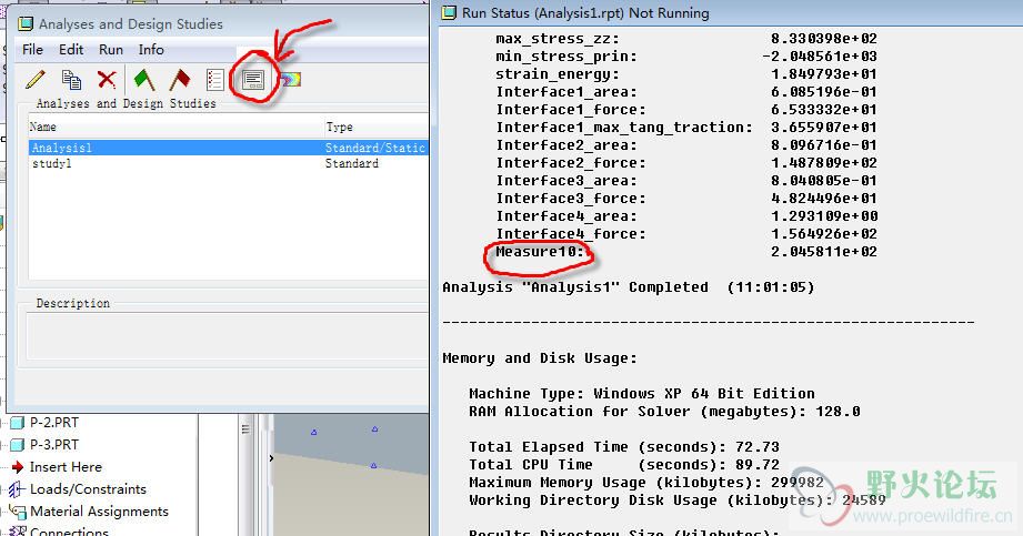

我按照设定步骤做设定,选择 “Reaction at Constraint”,并选择了模型上的位移约束条件,
而在 “Valid for Analysis Types”也清楚的写了允许静态分析,但是为何我每次执行静态分析之后,
在Results窗口上的Info选项里面,却从来不出现我所设定的Force?
Mechanica好像没去计算的样子?请问我定义的Force需要什么条件Mechanica才会去计算?

发表于 2012-12-28 13:19 | 显示全部楼层
在这里看回复啊,设置的measure在这里看

 楼主| 发表于 2013-1-17 10:46 | 显示全部楼层
原帖由 fdw1986 于 2012-12-28 13:19 发表
感谢回复,我先前以为进到Fringe看不到就代表没去计算,一直以为有条件没达成,感谢您的指教。
